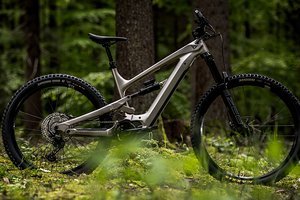

Diese Geometrien untereinander vergleichen
Modell | YT Industries Decoy 29 (2022) | YT Industries Decoy 29 (2022) | YT Industries Decoy 29 (2022) | YT Industries Decoy 29 (2022) | YT Industries Decoy 29 (2022) |
Rahmengröße/Setup | S | M | L | XL | XXL |
Typ | Mountainbike | Mountainbike | Mountainbike | Mountainbike | Mountainbike |
Laufradgröße | 29″ 29″ | 29″ 29″ | 29″ 29″ | 29″ 29″ | 29″ 29″ |
Reach | 423 mm 423 mm | 443 mm 443 mm | 463 mm 463 mm | 463 mm 463 mm | 503 mm 503 mm |
Stack | 614 mm 614 mm | 619 mm 619 mm | 623 mm 623 mm | 632 mm 632 mm | 641 mm 641 mm |
STR | 1,45 1,45 | 1,40 1,40 | 1,35 1,35 | 1,37 1,37 | 1,27 1,27 |
Reach+ | |||||
Stack+ | |||||
Front-Center | |||||
Lenkwinkel | 65.5° 66.3° | 65.5° 66.3° | 65.5° 66.3° | 65.5° 66.3° | 65.5° 66.3° |
Sitzwinkel, effektiv | 77° 77.5° | 77° 77.5° | 77° 77.5° | 77° 77.5° | 77° 77.5° |
Sitzwinkel, real | |||||
Oberrohrlänge | |||||
Oberrohrlänge (horizontal) | 565 mm 565 mm | 587 mm 587 mm | 608 mm 608 mm | 631 mm 631 mm | 654 mm 654 mm |
Steuerrohrlänge | 95 mm 95 mm | 100 mm 100 mm | 105 mm 105 mm | 115 mm 115 mm | 125 mm 125 mm |
Sitzrohrlänge | 400 mm 400 mm | 420 mm 420 mm | 445 mm 445 mm | 470 mm 470 mm | 495 mm 495 mm |
Überstandshöhe | |||||
Kettenstrebenlänge | 458 mm 458 mm | 458 mm 458 mm | 458 mm 458 mm | 458 mm 458 mm | 458 mm 458 mm |
Radstand | 1.197 mm 1.197 mm | 1.219 mm 1.219 mm | 1.241 mm 1.241 mm | 1.265 mm 1.265 mm | 1.289 mm 1.289 mm |
FC2RC | 1,61 1,61 | 1,66 1,66 | 1,71 1,71 | 1,76 1,76 | 1,81 1,81 |
Tretlagerabsenkung | |||||
Tretlagerhöhe | 338 mm 345 mm | 338 mm 345 mm | 338 mm 345 mm | 338 mm 345 mm | |
Einbauhöhe Gabel | |||||
Gabel-Offset | 51 mm 51 mm | 51 mm 51 mm | 51 mm 51 mm | 51 mm 51 mm | 51 mm 51 mm |
Nachlauf | |||||
Federweg (hinten) | 145 mm 145 mm | 145 mm 145 mm | 145 mm 145 mm | 145 mm 145 mm | 145 mm 145 mm |
Federweg (vorn) | 150 mm 150 mm | 150 mm 150 mm | 150 mm 150 mm | 150 mm 150 mm | 150 mm 150 mm |
