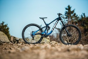

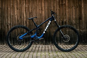

Trek Session 29" (2022) - Geometrie
Diese Geometrien untereinander vergleichen
Die Tabelle lässt sich verschieben.
Modell Trek Session 29" (2022) Trek Session 29" (2022) Trek Session 29" (2022)
Rahmengröße/Setup R1 R2 R3
Typ Mountainbike Mountainbike Mountainbike
Laufradgröße 29″ 29″ 29″ 29″ 29″ 29″
Reach 446,8 mm 440 mm 471,6 mm 465 mm 499,4 mm 493 mm
Stack 633,9 mm 638,6 mm 633,7 mm 638,6 mm 633,5 mm 638,6 mm
STR 1,42 1,45 1,34 1,37 1,27 1,30
Reach+
Stack+
Frame RAD 776 mm 776 mm 790 mm 790 mm 807 mm 807 mm
Frame RAAD 35,2° 34,6° 36,7° 36,1° 38,2° 37,7°
Front-Center
Lenkwinkel 63,6° 63° 63,6° 63° 63,6° 63°
Sitzwinkel, effektiv 77,1° 76,5° 77,1° 76,5° 77,1° 76,5°
Sitzwinkel, real 61,6° 61° 61,6° 61° 61,6° 61°
Oberrohrlänge 585,8 mm 587,3 mm 616,8 mm 618,3 mm 651,8 mm 653,3 mm
Oberrohrlänge (horizontal)
Steuerrohrlänge 117 mm 117 mm 117 mm 117 mm 117 mm 117 mm
Sitzrohrlänge 425 mm 425 mm 450 mm 450 mm 450 mm 450 mm
Überstandshöhe 754,6 mm 747 mm 758,7 mm 751 mm 756,8 mm 749 mm
Kettenstrebenlänge 435,1 mm 439 mm 441,1 mm 445 mm 448,2 mm 452 mm
Radstand 1.251 mm 1.255 mm 1.282 mm 1.286 mm 1.317 mm 1.321 mm
FC2RC 1,88 1,86 1,91 1,89 1,94 1,92
Tretlagerabsenkung 13,9 mm 22,5 mm 13,9 mm 22,5 mm 13,9 mm 22,5 mm
Tretlagerhöhe 358,6 mm 350 mm 358,6 mm 350 mm 358,6 mm 350 mm
Einbauhöhe Gabel 600 mm 600 mm 600 mm 600 mm 600 mm 600 mm
Gabel-Offset 56 mm 56 mm 56 mm 56 mm 56 mm 56 mm
Nachlauf
Federweg (hinten) 204 mm 200 mm 204 mm 200 mm 204 mm 200 mm
Federweg (vorn) 200 mm 200 mm 200 mm 200 mm 200 mm 200 mm
