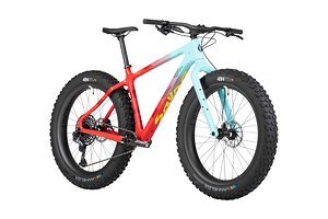

Modell | Salsa Mukluk (2022) | Salsa Mukluk (2022) | Salsa Mukluk (2022) | Salsa Mukluk (2022) | Salsa Mukluk (2022) |
Rahmengröße/Setup | XS | S | M | L | XL |
Typ | Mountainbike | Mountainbike | Mountainbike | Mountainbike | Mountainbike |
Laufradgröße | andere | andere | andere | andere | andere |
Reach | 391.8 mm | 409.9 mm | 428.1 mm | 446.2 mm | 464.4 mm |
Stack | 595.7 mm | 602.1 mm | 611.4 mm | 620.7 mm | 630.1 mm |
STR | 1,52 | 1,47 | 1,43 | 1,39 | 1,36 |
Reach+ | |||||
Stack+ | |||||
Front-Center | |||||
Lenkwinkel | 69° | 69° | 69° | 69° | 69° |
Sitzwinkel, effektiv | 73° | 73° | 73° | 73° | 73° |
Sitzwinkel, real | 73° | 73° | 73° | 73° | 73° |
Oberrohrlänge | |||||
Oberrohrlänge (horizontal) | 573 mm | 594 mm | 615 mm | 636 mm | 657 mm |
Steuerrohrlänge | 103 mm | 113 mm | 123 mm | 133 mm | 143 mm |
Sitzrohrlänge | 381 mm | 406 mm | 475 mm | 508 mm | 558 mm |
Überstandshöhe | 656.5 mm | 678 mm | 722.8 mm | 765.3 mm | 799.8 mm |
Kettenstrebenlänge | 432 mm | 432 mm | 432 mm | 432 mm | 432 mm |
Radstand | 1.077 mm | 1.099 mm | 1.121 mm | 1.142 mm | 1.164 mm |
Tretlagerabsenkung | 63 mm | 63 mm | 63 mm | 63 mm | 63 mm |
Tretlagerhöhe | |||||
Einbauhöhe Gabel | 483 mm | 483 mm | 483 mm | 483 mm | 483 mm |
Gabel-Offset | 51 mm | 51 mm | 51 mm | 51 mm | 51 mm |
Nachlauf | |||||
Federweg (hinten) | |||||
Federweg (vorn) |
