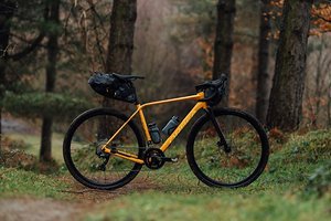

Aluminium Version des Orbea Terra Carbon Gravel-Bikes mit leicht anderer Geometrie.
