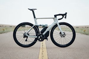

Diese Geometrien untereinander vergleichen
| Modell | Orbea Orca Aero (2022) | Orbea Orca Aero (2022) | Orbea Orca Aero (2022) | Orbea Orca Aero (2022) | Orbea Orca Aero (2022) | Orbea Orca Aero (2022) | Orbea Orca Aero (2022) |
| Rahmengröße/Setup | 47 | 49 | 51 | 53 | 55 | 57 | 60 |
| Typ | Rennrad | Rennrad | Rennrad | Rennrad | Rennrad | Rennrad | Rennrad |
| Laufradgröße | 28″ / 700C | 28″ / 700C | 28″ / 700C | 28″ / 700C | 28″ / 700C | 28″ / 700C | 28″ / 700C |
| Reach | 370 mm | 376 mm | 380 mm | 385 mm | 391 mm | 398 mm | 404 mm |
| Stack | 496 mm | 505 mm | 523 mm | 542 mm | 562 mm | 580 mm | 606 mm |
| STR | 1,34 | 1,34 | 1,38 | 1,41 | 1,44 | 1,46 | 1,50 |
| Reach+ | |||||||
| Stack+ | |||||||
| Frame RAD | 619 mm | 630 mm | 646 mm | 665 mm | 685 mm | 703 mm | 728 mm |
| Frame RAAD | 36,7° | 36,7° | 36° | 35,4° | 34,8° | 34,5° | 33,7° |
| Front-Center | |||||||
| Lenkwinkel | 71° | 71,5° | 72,2° | 72,8° | 73° | 73,2° | 73,2° |
| Sitzwinkel, effektiv | |||||||
| Sitzwinkel, real | 74,5° | 74° | 73,7° | 73,5° | 73,5° | 73,2° | 73,2° |
| Oberrohrlänge | |||||||
| Oberrohrlänge (horizontal) | 507,6 mm | 520,8 mm | 532,9 mm | 545,5 mm | 557,5 mm | 573,1 mm | 587 mm |
| Steuerrohrlänge | 93,1 mm | 100,8 mm | 117,2 mm | 134,9 mm | 155,2 mm | 173,2 mm | 200,4 mm |
| Sitzrohrlänge | 459 mm | 474 mm | 499 mm | 524 mm | 544 mm | 564 mm | 589 mm |
| Überstandshöhe | 717 mm | 728,5 mm | 750,1 mm | 775 mm | 794 mm | 881,6 mm | 835,8 mm |
| Kettenstrebenlänge | 408 mm | 408 mm | 408 mm | 408 mm | 408 mm | 408 mm | 408 mm |
| Radstand | 966,2 mm | 971 mm | 974,8 mm | 976,1 mm | 986,4 mm | 996,4 mm | 1.010,8 mm |
| FC2RC | 1,37 | 1,38 | 1,39 | 1,39 | 1,42 | 1,44 | 1,48 |
| Tretlagerabsenkung | 76 mm | 76 mm | 76 mm | 74 mm | 74 mm | 74 mm | 74 mm |
| Tretlagerhöhe | |||||||
| Einbauhöhe Gabel | 370 mm | 370 mm | 370 mm | 370 mm | 370 mm | 370 mm | 370 mm |
| Gabel-Offset | |||||||
| Nachlauf | |||||||
| Federweg (hinten) | |||||||
| Federweg (vorn) |
