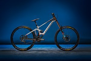

Modell | Mondraker Summum Carbon (2022) | Mondraker Summum Carbon (2022) | Mondraker Summum Carbon (2022) | Mondraker Summum Carbon (2022) |
Rahmengröße/Setup | S | M | L | XL |
Typ | Mountainbike | Mountainbike | Mountainbike | Mountainbike |
Laufradgröße | 29″ | 29″ | 29″ | 29″ |
Reach | 430 mm | 450 mm | 475 mm | 500 mm |
Stack | 632 mm | 633 mm | 632 mm | 632 mm |
STR | 1,47 | 1,41 | 1,33 | 1,26 |
Reach+ | ||||
Stack+ | ||||
Front-Center | ||||
Lenkwinkel | 63° | 63.5° | 63.5° | 63.5° |
Sitzwinkel, effektiv | 77° | 77° | 77° | 77° |
Sitzwinkel, real | 69° | 68.5° | 69° | 69° |
Oberrohrlänge | 575 mm | 595 mm | 620 mm | 645 mm |
Oberrohrlänge (horizontal) | ||||
Steuerrohrlänge | 110 mm | 110 mm | 112 mm | 112 mm |
Sitzrohrlänge | 400 mm | 400 mm | 400 mm | 400 mm |
Überstandshöhe | ||||
Kettenstrebenlänge | 455 mm | 455 mm | 455 mm | 455 mm |
Radstand | 1.260 mm | 1.270 mm | 1.295 mm | 1.320 mm |
Tretlagerabsenkung | 20 mm | 20 mm | 20 mm | 20 mm |
Tretlagerhöhe | 350 mm | 350 mm | 350 mm | 350 mm |
Einbauhöhe Gabel | ||||
Gabel-Offset | 56 mm | 56 mm | 56 mm | 56 mm |
Nachlauf | ||||
Federweg (hinten) | 200 mm | 200 mm | 200 mm | 200 mm |
Federweg (vorn) | 200 mm | 200 mm | 200 mm | 200 mm |
