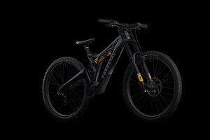

Forestal Cyon (2021) - Geometrie
Diese Geometrien untereinander vergleichen
Die Tabelle lässt sich verschieben.
Modell Forestal Cyon (2021) Forestal Cyon (2021) Forestal Cyon (2021) Forestal Cyon (2021)
Rahmengröße/Setup S M L XL
Typ Mountainbike Mountainbike Mountainbike Mountainbike
Laufradgröße 29″ 29″ 29″ 29″
Reach 430 mm 455 mm 480 mm 500 mm
Stack 611 mm 616 mm 625 mm 638 mm
STR 1,42 1,35 1,30 1,28
Reach+
Stack+
Frame RAD 747 mm 766 mm 788 mm 811 mm
Frame RAAD 35,1° 36,5° 37,5° 38,1°
Front-Center
Lenkwinkel 65,5° 65,5° 65,5° 65,5°
Sitzwinkel, effektiv 76,5° 76,5° 76,5° 76,5°
Sitzwinkel, real
Oberrohrlänge
Oberrohrlänge (horizontal) 577 mm 603 mm 633 mm 657 mm
Steuerrohrlänge 95 mm 100 mm 110 mm 125 mm
Sitzrohrlänge 415 mm 430 mm 465 mm 500 mm
Überstandshöhe
Kettenstrebenlänge 435 mm 435 mm 445 mm 445 mm
Radstand 1.176 mm 1.203 mm 1.242 mm 1.268 mm
FC2RC 1,70 1,77 1,79 1,85
Tretlagerabsenkung -30 mm -30 mm -30 mm -30 mm
Tretlagerhöhe 346 mm 346 mm 346 mm 346 mm
Einbauhöhe Gabel
Gabel-Offset 42 mm 42 mm 42 mm 42 mm
Nachlauf
Federweg (hinten) 150 mm 150 mm 150 mm 150 mm
Federweg (vorn) 150 mm 150 mm 150 mm 150 mm
