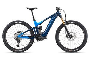

Modell | Giant Trance X E+ (2022) | Giant Trance X E+ (2022) | Giant Trance X E+ (2022) | Giant Trance X E+ (2022) |
Typ | Mountainbike | Mountainbike | Mountainbike | Mountainbike |
Laufradgröße | 29″ | 29″ | 29″ | 29″ |
Rahmengröße | S | M | L | XL |
Setup | High | High | High | High |
Reach | 447 mm | 462 mm +15 mm | 489 mm +42 mm | 517 mm +70 mm |
Stack | 601 mm | 605 mm +4 mm | 614 mm +13 mm | 624 mm +23 mm |
STR | 1,34 | 1,31 -0,03 | 1,26 -0,09 | 1,21 -0,14 |
Reach+ | ||||
Stack+ | ||||
Front-Center | ||||
Lenkwinkel | 66,5 ° | 66,5 ° ±0° | 66,5 ° ±0° | 66,5 ° ±0° |
Sitzwinkel, effektiv | 78 ° | 76,7 ° -1,3° | 76,7 ° -1,3° | 76,7 ° -1,3° |
Sitzwinkel, real | ||||
Oberrohrlänge | 575 mm | 605 mm +30 mm | 635 mm +60 mm | 665 mm +90 mm |
Oberrohrlänge (horizontal) | ||||
Steuerrohrlänge | 95 mm | 100 mm +5 mm | 110 mm +15 mm | 120 mm +25 mm |
Sitzrohrlänge | 400 mm | 425 mm +25 mm | 450 mm +50 mm | 475 mm +75 mm |
Überstandshöhe | 746 mm | 734 mm -12 mm | 726 mm -20 mm | 723 mm -23 mm |
Kettenstrebenlänge | 473 mm | 473 mm ±0 mm | 473 mm ±0 mm | 473 mm ±0 mm |
Radstand | 1221 mm | 1237 mm +16 mm | 1269 mm +48 mm | 1301 mm +80 mm |
Tretlagerabsenkung | 20 mm | 20 mm ±0 mm | 20 mm ±0 mm | 20 mm ±0 mm |
Tretlagerhöhe | ||||
Einbauhöhe Gabel | ||||
Gabel-Offset | 44 mm | 44 mm ±0 mm | 44 mm ±0 mm | 44 mm ±0 mm |
Nachlauf | ||||
Federweg (hinten) | 140 mm | 140 mm ±0 mm | 140 mm ±0 mm | 140 mm ±0 mm |
Federweg (vorn) | 150 mm | 150 mm ±0 mm | 150 mm ±0 mm | 150 mm ±0 mm |
