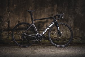

| Modell | Cervelo S5 (2022) | Cervelo S5 (2022) | Cervelo S5 (2022) | Cervelo S5 (2022) | Cervelo S5 (2022) |
| Rahmengröße/Setup | 48 | 51 | 54 | 56 | 58 |
| Typ | Rennrad | Rennrad | Rennrad | Rennrad | Rennrad |
| Laufradgröße | 28″ / 700C | 28″ / 700C | 28″ / 700C | 28″ / 700C | 28″ / 700C |
| Reach | 367 mm | 376 mm | 384 mm | 392 mm | 401 mm |
| Stack | 496 mm | 519 mm | 542 mm | 565 mm | 588 mm |
| STR | 1,35 | 1,38 | 1,41 | 1,44 | 1,47 |
| Reach+ | |||||
| Stack+ | |||||
| Frame RAD | 617 mm | 641 mm | 664 mm | 688 mm | 712 mm |
| Frame RAAD | 36,5° | 35,9° | 35,3° | 34,8° | 34,3° |
| Front-Center | 579 mm | 580 mm | 581 mm | 588 mm | 604 mm |
| Lenkwinkel | 71° | 72° | 73° | 73,5° | 73,5° |
| Sitzwinkel, effektiv | |||||
| Sitzwinkel, real | 73° | 73° | 73° | 73° | 73° |
| Oberrohrlänge | |||||
| Oberrohrlänge (horizontal) | 520 mm | 535 mm | 550 mm | 565 mm | 581 mm |
| Steuerrohrlänge | 69 mm | 87 mm | 109 mm | 130 mm | 157 mm |
| Sitzrohrlänge | |||||
| Überstandshöhe | 707,5 mm | 730 mm | 745 mm | 775 mm | 805 mm |
| Kettenstrebenlänge | 405 mm | 405 mm | 405 mm | 405 mm | 405 mm |
| Radstand | 973 mm | 974 mm | 975 mm | 982 mm | 999 mm |
| FC2RC | 1,40 | 1,40 | 1,41 | 1,42 | 1,47 |
| Tretlagerabsenkung | 72,5 mm | 72,5 mm | 70 mm | 70 mm | 70 mm |
| Tretlagerhöhe | |||||
| Einbauhöhe Gabel | |||||
| Gabel-Offset | 58 mm | 52 mm | 46 mm | 43 mm | 43 mm |
| Nachlauf | 57,1 mm | 57 mm | 57,1 mm | 57 mm | 57 mm |
| Federweg (hinten) | |||||
| Federweg (vorn) |
