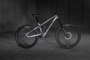

Cavalerie Anakin V2 (2023) - Geometrie
Diese Geometrien untereinander vergleichen
Die Tabelle lässt sich verschieben.
Modell Cavalerie Anakin V2 (2023) Cavalerie Anakin V2 (2023) Cavalerie Anakin V2 (2023)
Rahmengröße/Setup M L XL
Typ Mountainbike Mountainbike Mountainbike
Laufradgröße 29″ 29″ 29″
Reach 450 mm 475 mm 500 mm
Stack 642 mm 650 mm 650 mm
STR 1,43 1,37 1,30
Reach+
Stack+
Front-Center
Lenkwinkel 63.8° 63.8° 63.8°
Sitzwinkel, effektiv 77° 77° 77°
Sitzwinkel, real
Oberrohrlänge
Oberrohrlänge (horizontal)
Steuerrohrlänge 120 mm 130 mm 130 mm
Sitzrohrlänge 430 mm 430 mm 430 mm
Überstandshöhe
Kettenstrebenlänge 425 mm 425 mm 425 mm
Radstand 1.234 mm 1.263 mm 1.290 mm
FC2RC 1,90 1,97 2,04
Tretlagerabsenkung 30 mm 30 mm 30 mm
Tretlagerhöhe
Einbauhöhe Gabel
Gabel-Offset 44 mm 44 mm 44 mm
Nachlauf
Federweg (hinten) 158 mm 158 mm 158 mm
Federweg (vorn)
Anmerkungen
-Kompatibel mit Federgabeln von 160mm bis 200mm, Rahmen ist für Doppelbrücken-Gabeln freigegeben.
-Der Federweg im Heck kann über den Hub des Federbeins auf 158mm, 164mm, 170mm oder 176mm eingestellt werden.
-Die Kettenstrebenlänge kann zwischen 425mm und 439mm verstellt werden.
-Kompatibel mit 29"-Laufrädern
-Kompatibel mit 27,5"-Laufrädern und gemischten Laufradgrößen (29"F/27,5"H) über spezielle Ausfallenden and der Hinterachsaufnahme.
