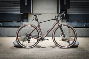

| Modell | Bulls Alpine Hawk (2022) | Bulls Alpine Hawk (2022) | Bulls Alpine Hawk (2022) | Bulls Alpine Hawk (2022) | Bulls Alpine Hawk (2022) | Bulls Alpine Hawk (2022) |
| Rahmengröße/Setup | XS | S | M | L | XL | XXL |
| Typ | Rennrad | Rennrad | Rennrad | Rennrad | Rennrad | Rennrad |
| Laufradgröße | 28″ / 700C | 28″ / 700C | 28″ / 700C | 28″ / 700C | 28″ / 700C | 28″ / 700C |
| Reach | 370 mm | 376 mm | 378 mm | 390 mm | 392 mm | 396 mm |
| Stack | 549 mm | 565 mm | 586 mm | 598 mm | 617 mm | 636 mm |
| STR | 1,48 | 1,50 | 1,55 | 1,53 | 1,57 | 1,61 |
| Reach+ | ||||||
| Stack+ | ||||||
| Frame RAD | 662 mm | 679 mm | 697 mm | 714 mm | 731 mm | 749 mm |
| Frame RAAD | 34° | 33,6° | 32,8° | 33,1° | 32,4° | 31,9° |
| Front-Center | ||||||
| Lenkwinkel | 70° | 71° | 72,5° | 72,5° | 73,25° | 73,25° |
| Sitzwinkel, effektiv | ||||||
| Sitzwinkel, real | 75,25° | 75° | 74,5° | 74,5° | 73,5° | 73,25° |
| Oberrohrlänge | ||||||
| Oberrohrlänge (horizontal) | 514 mm | 527 mm | 541 mm | 556 mm | 575 mm | 588 mm |
| Steuerrohrlänge | 135 mm | 154 mm | 173 mm | 185 mm | 205 mm | 225 mm |
| Sitzrohrlänge | 470 mm | 510 mm | 540 mm | 560 mm | 580 mm | 600 mm |
| Überstandshöhe | ||||||
| Kettenstrebenlänge | 410 mm | 410 mm | 410 mm | 410 mm | 412 mm | 414 mm |
| Radstand | 990 mm | 995 mm | 991 mm | 1.009 mm | 1.010 mm | 1.022 mm |
| FC2RC | 1,41 | 1,43 | 1,42 | 1,46 | 1,45 | 1,47 |
| Tretlagerabsenkung | 80 mm | 75 mm | 72,25 mm | 72,5 mm | 70 mm | 70 mm |
| Tretlagerhöhe | ||||||
| Einbauhöhe Gabel | ||||||
| Gabel-Offset | ||||||
| Nachlauf | ||||||
| Federweg (hinten) | ||||||
| Federweg (vorn) | ||||||
| Einschubtiefe Sattelstütze |
